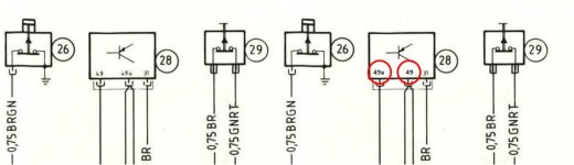

Ergänzung Hans Mai 2019:
Auf S. 284 R45/R65/LS/R80ST 1981 ist ein Fehler in der Darstellung Blinkrelaisbeschriftung (rechts korrigiert).
