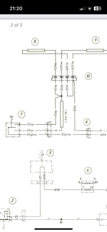

Hallo zusammen, zwei Fragen zum anbauen der Heizgriffe: 1) Wieviel Watt sollte der 6Ohm Widerstand denn haben? 2) Habe von Bayer graue Heizgriffe bekommen, gibts die auch in Schwarz?
Da ist im Kabelsatz ein Widerstandsdraht verbaut mit 6 Ohm/Meter Länge.
Wenn du diesen Kabelsatz nicht hast, kannst du den Widerstandsdraht z.B. durch
einen Widerstand 2 Ohm, 15 W ersetzen.
Dann hast du in der ersten Heizstufe ca. 12 W je Griff, in der zweiten 18 W.
