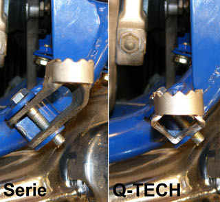

Ja achso ich dachte die GS rasten sind schon auf der jetzigen höhe zB die hier oder?
mir würden die och ohne gummi gut gefallen. vielen Dank.
Frag mal beim Feuerfritz, der hat GS-Rasten die etwa 2,5 cm tiefer sind. Hab ich auch drauf, bringt Entspannung. Infos gibt es auch auf der Seite von Feuerfritz (siehe Profil)

Ick hol mir die 740er mal. Da kommt am meisten entlastung fürs knie bei rum.
Ob der TÜV watt will berichte ich dann, vielen dank an alle!
bei den "tieferen" GS-Rasten muss man berücksichtigen, dass sich das Maß der "Tieferlegung" auf die GS-Serienrasten beziehen. Die R100R - Rasten sind von Haus aus etwas "tefer" als die der GS. Durch tiefere GS-Rasten kommt dann ergo auch weniger "Tieferlegung" raus.

@ Euklid55 welche rasten hast du denn verbaut und woher hast du sie?
Ich werde wohl mal die Q tech ausprobieren müßen.
