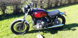

Was soll denn für ein Rad rein, Speiche oder Guss?
Was für ein Rahmen, bzw Baujahr?
Ich habe diese Kombination aktuell verbaut und bin sehr zufrieden.
Wenn du mehr wissen willst, gerne per PN.
Gruß Friedel
