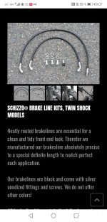

Mit der Gabel damit habt ihr mich jetzt echt etwas angefixt aber ich denke das ist dann eher ein Projekt für denn nächsten Winter.
Kennt jemand diese leitungskit?
Euklid und das mit der verkleidung wäre kein. Problem sie ist schon ab 😃
Da kannst du sie auch in der Apotheke kaufen.:entsetzten:
Da kannst Du lieber bei Probrake oder Melvin individuell konfektionieren lassen. Ist auch preislich günstiger. Dazu kann man die Fittinge in Form und Farbe angepasst wählen. Eine Leitung vom HBZ zum rechten Sattel und dann von dort zum linken Sattel kann man machen. Dann würde der Verteiler unterm Tank nur noch für die Befestigung des Zündsteuergerätes benötigt.
