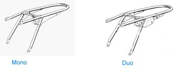

MOin,
im Rahmen meiner Umbautätigkeit habe untenstehendes Heck und Rahmen gekauft.
Heute angehalten und es passt nicht zusammen!?
Wo ist der Fehler??
ach so ja.. der Rahmen ist etwas breiter als das Heck
danke

Ich weiss zwar nicht, was das für ein Bürzel ist, aber wird das Ganze nicht dann passen, wenn das Bürzel mit der Sitzbank verbunden ist?
BOT
Wenn ich das richtig sehe, dann hast du ein "Duolever" Heck. Das passt eh ohne brutzelei nicht an deinen Rahmen.
Hast du das Heck mal an deinen Rahmen gehalten?? Der obere rechte Halter muss 90 Grad gedreht werden.
Bei der "Duolever" trägt die Sitzbank das Bürzel. Bei der Monolever trägt der Heckrahmen das Bürzel.
VG Juergen
VG Juergen
Das mit der Passung an den Rahmen ist klar- wird angepasst.
Der Rest sollte aber passen.......... :schock:
beim Heckrahmen stand:
passt auch bei der R45, R45/N, R45T, R45T/N, R65LS, R65T
was muss ich nun tun???( Neues Rahmenheck??
soo, nun hab ich s aber - glaube ich.....
es gibt 2 Arten von Rahmenheck´s.
Ich benötige das Mono um das vorhandene Plastik einzusetzen- richtig??
.... sonst sind die ziemlich identisch und man könnte den auch bearbeiten.
Kann jemand ein Duo Rahmenheck gebrauchen?? :D
