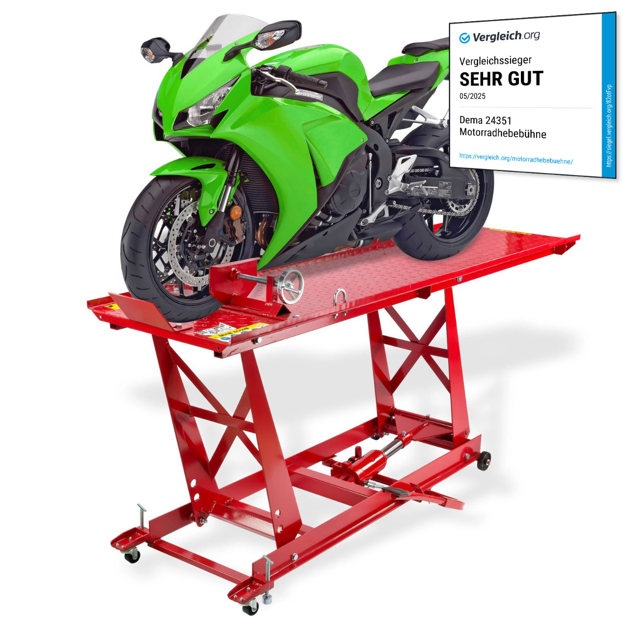

- gibt es Tipps für eine gute / günstige Hebebühne

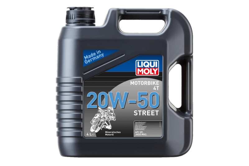

- Welches Öl / Filter für den Motor

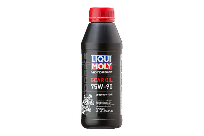

- Welche Öle empfehlt ihr fürs Getriebe, Hinterachs und Kardan?

Hebebühne, gut oder günstig? Ich finde die hydraulischen Bühnen mit Fußbetätigung zu laberig. Viele kommen damit aber klar.

ÖL Standard 20w50. Der Motor nimmt alles.
Ölfilter zB Mahle OELFILTER OX 37D oder BMW original. Du hast ja keinen Ölkühler.

Öl für Getriebe und antrieb darf gern ein 75w140 sein. Oder hat das Öl laut Handbuch.
