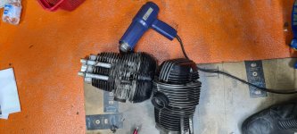

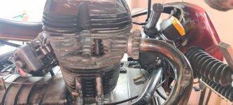

ja, das ist sie. Sie läuft schön rund und ruhig. Der rechte Zylinderkopf hat die meisten seiner Kühlrippen unten bei einem Unfall gelassen.
Sie braucht eine Vollabnahme, muss die Zylinder neu abdichten. Kopf re neu.

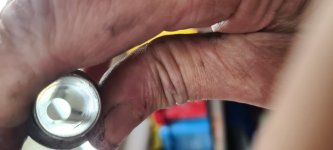

1. Frage wenn ich die Pleuell am oberen Auge fasse, kann ich sie 1,5mm nach vorne und hinten bewegen, also je ca. 0,7mm. ist das normal?
2. muss man die pleuelschrauben jedes mal neu machen, wenn man die Pleuellager wechselt? Im großen BMW Werkstatthandbuch steht nix davon.
3. Wo bekomme ich günstige Pleuellager? sind die vielleicht baugleich mit irgendeinem Auto? BMW will ca 100€ für die vier Halbschalen!

ricki, lass die Pleuel montiert und dichte nur die Zylinder ab - fertig.
Und ja, 11€ /Stück ist korrekt
ok, lasse sie montiert.

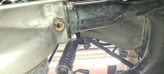

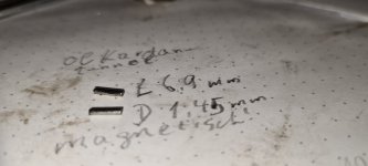

beim Öl ablassen vom Kardantunnel (schwarzes Rohr) sind mir zwei kleine Stifte entgegen gekommen. Sehen aus wie von einem Nadellager. Die Stifte sind magnetisch!

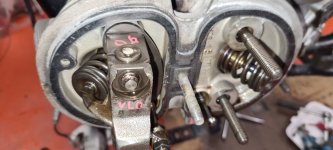

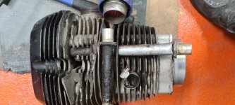

Die Schlauchschellen um die Stößelrohre sind interessant. Der einzig sinnvolle Grund diese anzubringen, ist m.M.n. die provisorische Abdichtung von Ölverlust durch Rostlöcher.
Falls das wahr sein sollte, würde ich gleich Stößelrohre aus Edelstahl einbauen.

Also nur den einen Kopf zu tauschen könnte nach hinten losgehen, den sollte man sich mal genauer ansehen und vermessen.
By the Way, die Rippenbrüche die Helmut bei dem Unfall erlitten hatte waren sehr viel später ein Grund für seine Lungenkrankheit die letztendlich zum Tode führte.
Wie schafft man das? Die Kühlrippen bei 'nem Strassenmoped so abzufräsen. . .

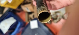

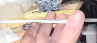

Die Stößelstangenführungen sind heil. nur sehr verschmiert. Haben Sie so eine Art Messing Überbezug. glaube, ich lasse sie drin , obwohl ich auch schon neue da hätte von sieben Rock.

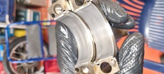

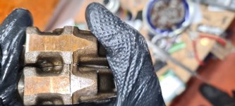

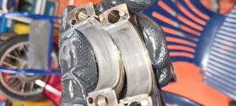

Darauf hin konnte ich nicht anders, als den rechten Pleuel auch auszubauen. Hat sich denke ich auch rentiert. Der sah so aus. Die Messung ergab seitengleich für das große Pleuelauge ohne Lager 52,0 mm, die Kurbelwellenwange hat 48,0 mm. Passender Weise sind die Lagerschalen 2,0 mm dick. Also Alles perfekt, kein Übermaß.
Am Pleuel und Pleueldeckel (danke Wikipedia) der rechten Seite ist die Nummer 1 eingestanzt, links die Nummer 2. Hat das irgendwie eine besondere Bedeutung? Danke euch für all die Tipps. Das ist 30 Jahre her, dass ich das letzte Mal eine BMW geschraubt hab.
