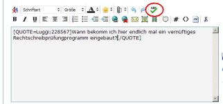

Edith: bitte die roten Korrekturen beachten.
Wann bekomm ich hier endlich mal ein vernüftiges Rechtschreibprüfungprogramm eingebaut?
Edit: das "c" habe ich dir wieder weggenommen, da falsch! <Michael> ;)

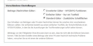

Im Editor kann man zwischen zwei oder drei Versionen wählen, wahrscheinlich habt Ihr den WYSIWYG-Schrott :schadel: aktiviert.
Edit: Hab grad nachgesehen, Detlev hat Recht.
Also den einfachsten Editor einstellen, weniger ist mehr ;)
Jetzt müßte man nur noch wissen, wo man diesen Editor findet? ?(
