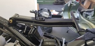

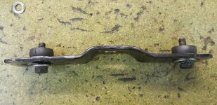

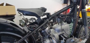

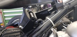

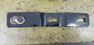

komme soeben von der Werkstatt zurück, ich stelle mal ein paar Photos ein.
Den Sattel habe ich mal provisorisch auf den Rahmen gestellt, so könnte das meiner Ansicht nach irgendwo gehen, was mich stört, der schwarze Bügel der über den Silentblock geht, da müssten doch die beiden Bohrungen von Bügel und Silentblock fluchten damit ich mittels Schraube das ganze am Rahmen richtig befestigen kann, tun sie aber überhaupt nicht, da eine Schraube durchzubringen wird nicht ganz einfach .... dann eine Frage zum Sinn der 6 Bohrungen an Sattelgestell und Rahmen, wenn ich das Gestell schiebe habe ich somit 3 Positionen, wo dann die Federung härter, respektive weicher wird ?
Dann noch den Tankhalter so wie er am Hoske Tank montiert war, passt wohl, alles ein wenig krumm und verbogen ?

Moin Manfred,
Sieht doch gut aus.
Ja das mit dem Silentblock ist schon eine Würgerei. Versuche mal die Schrauben erst unten an der Rahmengrundplatte lose einzusetzen, danach die oberen an der Satteltraverse. Eventuell mit langen Schrauben arbeiten. Wenn alles "sitzt", dann kannst du kürzere Schrauben einsetzen.
Zu den Löchern. Hebelgesetz im Alltag, hier einseitiger Hebel. Je dichter der Silentblock am Drehgelenk befestigt wird, desto mehr federt der Sattel ein. Der Hebel auf dem du sitzt wird dadurch länger
Da ich nicht weiss, ob erst die Satteltraverse montiert werden soll und danach die Satteldecke mit Gestell,
Kleiner Tipp: Den Sattel vorher auf der Werkbank, Küchentisch..... montieren. Satteldecke auf den Sattelrahmen ziehen und das Ganze auf die Satteltraverse. Man muss schon bischen ziehen drücken fluchen.
Um den die Teile des Sattelrahmens in die Satteldecke zu bringen hilft Spüli, grüne Seife. Zumindest mir hat es die Arbeit erleichtert.
Tankhalterung, da gebe ich Michael recht. Sieht schon ramponiert aus. 18 Liter oder 24 Litertank? Ist schon Gewicht, dann die Vibrationen dazu. Die Halterung würde ich aus einem 3mm dicken Stahlwinkelprofil neu anfertigen. Eine Seite der Winkels kürzen, sodass ca 0,5cm über die Länge stehen bleibt. Dann sieht das Teil fast so aus wie das Teil auf Michaels Grill.
Dann hast du Stabilität in der Länge. Es sei denn du benötigst die von dir gezeigte Kröpfung in der Halterung, weil deine Rahmentankhalterung gekürzt wurde.

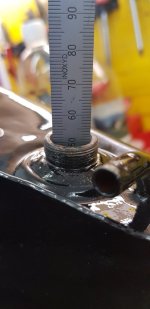

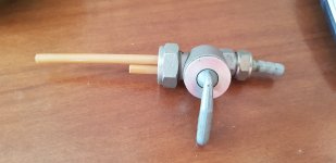

Eine Frage habe ich noch zum Benzinhahn, ich habe beim Hoske Tank diesen Hahn abmontiert, dass dieser beim Originalen Tank passt müsste ich das längere Plastik Röhrchen kürzen, weis jemand gerade so wie lang diese Röhrchen sein sollen ? (hat ja dann entscheidend Einfluss auf meinen Reservetank, und wäre toll zu wissen wieviel Benzin sich noch im Tank befindet)

75mm das lange und 20mm das kurze. Also so ist es beim Everbest Hahn
vg Michael
@Michael Danke für die Info ... so ziemlich genau diese länge haben die beiden Plastik Röhrchen, jedoch wenn ich den Hahn so Einsetze stehe ich schon sehr früh an, siehe angefügtes Bild.
Sattel Montage ging dann mit den Tipps recht gut, alles ist an seinem Platz und alle Schrauben sind am richtigen Ort :D

Der Karkoma ist für so altes Geraffel ja auch nicht der richtige Hahn.
Man könnte aber auch das lange Plastikrohr einfach abschneiden...
Gruß, Frank
welchen Tank hast du denn jetzt drauf?
Die Röhrchen kollidieren mal mit dem Werkzeugfach, mal mit der Oberkante des Tanks. Einkürzen des längeren, bis es passt und des kürzeren entsprechend ist wohl weniger Aufwand als den ganzen Benzinhahn weiter runter zu legen. Für das kürzere Röhrchen würde ich minimal 15-20 mm veranschlagen. So dreckig ist der Sprit heute nicht mehr. Danach musst du ausprobieren, wie weit deine Reserve reicht.
Oder rechnen:
Man könnte auch sagen, das Längenverhältnis der Röhrchen entspricht bei gleichbleibender Tankform der Änderung des Reservevolumens.
LG Christoph
Es sind 55mm und bisschen schräg. 75mm war falsch.
die Everbest die ich hab sind alle so.
Karcoma gab es da noch nicht. M.E. ...
vg Michael
so hab den Kraftstoffhahn nun eingekürzt auf besagte 55mm und habe jetzt mal diesen Hahn verbaut, auch wenn es nicht genau der richtige ist ... muss ich dann mal in Deutschland einen "Everbest" bestellen, der Händler hier in der Schweiz hat den nicht.

also der Tank ist R50 Standard. Das Hindernis im Tank ist das Werkzeugfach und der Karcoma-Benzinhahn geht durchaus als Original durch.

im ETK von 1969 ist der Everbest Hahn drin.
Man sieht auch schön die Abknickung. Wir haben gelernt, das diese wegen des Werkzeugfaches vorhanden ist.
Wobei der Karcoma technisch besser ist.
Bei den Everbest kannst Du entweder einen aus dem Land des Lächelns kaufen oder einen alten abdichten. Den NAchbau kannst Du aber dann mit der Rohrzange aufdrehen.
Der Korken zum Abdichten kost mittlerweile 16-20€ und es werden nicht alle danach dicht.
