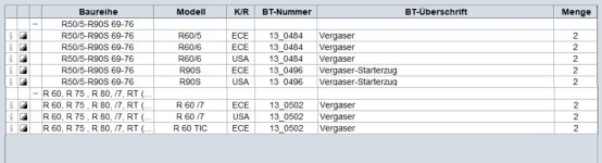

Wie erkennt man diese Züge und wie hat BMW es bei diesen gelöst?

Es gibt diesen Betätigungshebel mit zweierlei Aufnahmen für die Züge.
Für die Dellorto´s werden normale Bowdenzüge verwendet und da die Dellos Rückzufedern haben,
sind die Aufnahmen einfach nur zylindrisch Rund für die Endkappe des Bowdenzuges.
Bei allen anderen /5 - /7 Modelle mit Bing Vergasern ist das ja kein klassischer Bowdenzug sondern
eher ein Gestänge. Hier wird die Außenhülle in die Aufnahmen eingeschraubt, sonst könnte man nicht
"schieben". Auf geht immer, nur eben zu nicht.
Nicht ganz, die R60 haben auch den Nippel wie die 90S, weil deren Schiebervergaser wohl
auch eine Feder für die Kaltstarthilfe hat.
