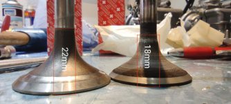

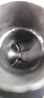

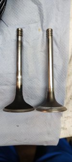

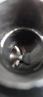

Hallo ihr BMW Schrauber Ich habe Mal eine Frage an euch, habe neue Ventile gekauft bei Siebenrock, und musste feststellen das nur das Einlass ventil passt, hat einer Ahnung woran das liegen könnte..?

Es gibt nur zwei Möglichkeiten:
Entweder die Führung ist unten zugekokt oder
das neue Ventil ist nicht maßhaltig.
Neues Ventil IVT: Vom Teller bis Konus ende 22mm
Altes Ventil 1121: Vom Teller bis Konus ende 18mm
Schlechter Hersteller?? Hatt jemand auch solche ventile schon einmal verbaut von INTERVALVES TECHNOLOGIES

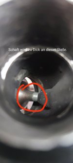

Früher hatte man in den Ventilführungen unten auch gerne die Auslaßführung etwas vergrößert, um Platz für eventuelle Ölkohle zu schaffen, damit das Ventil nicht festgeht im Betrieb. Ich rüste das bei meiner 25/2 immer nach (2mm Tiefe reichen! Da bohre ich die Führung von7 auf 8mm Durchmesser auf). Das ist aber eigentlich nicht nötig heutzutage.
Dein Ventilsitz liegt nicht zu tief? Auch dann könnte der sich "verdickende" Schaft Richtung Teller Probleme machen.
Jan
Das Ventil ist OK. Der Ventilsitz ist etwas zu tief.
Nur die Ventile tauschen reicht nicht aus, weil die Führung eh schon zu groß ist.
Einfach mit einem 8,5er Bohrer von unten aufbohren....nicht ganz durch, nur son bisschen.
Du meinst die Ventilführung vom brennraum her etwa 5 mm tief bohren so das, das neue Ventil richtig schließen kann... das wäre natürlich die schnellste und günstigste lösung... danke )(-:
Da hast du etwas falsch verstanden. Niemand will doch 5 mm Führungslänge einbüßen. Die Führung soll auf etwa 2 mm Tiefe von 8 auf 8,5 mm Innendurchmesser gebracht werden.

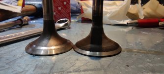

Und den Ventilschaftübergang zum Teller etwas nachdrehen? Ein Vorhandensein einer Drehbank natürlich vorausgesetzt... Für mich schaut das eh so aus, als wäre der Rücken des Ventiltellers (aus Kostengründen?) am Teller nicht mehr überdreht, sondern der rohe Schmiedezustand.
Zurückschicken und woanders passende kaufen wäre so mein Gedanke.
Oder stand in dem Auftrag was von notwendigen Anpassarbeiten?
Ich schon komisch, daß die nicht nach Zeichnung fertigen können oder wollen.

Einfach nachdrehen, aber mit einem Radiusstahl. Oder von unten ansenken. Zur not auch mit einem Zapfensenker.

Also meine Meinung; ich würde auf keinen Millimeter Führungslänge verzichten. Bei der Q sind die Führungen Konstruktions beding schon recht kurz. Ausserdem wurde das Problem bereits bei den Ventilen diagnostiziert, nicht bei der Führung. Entweder die Ventile reklamieren, oder nacharbeiten (lassen).

Peter, auch das ist wieder nur Halbwissen. Die /5 Führungen sind 8mm länger als R80/100. Selbst die Originalen Ventile passen manchmal nicht ohne Nacharbeit...es kann die Führung bedenkenlos gekürzt oder aufgebohrt werden. Da ich sowas schon vor Montage der Führungen weiß, kürze ich die schon vorher.

Du kannst von mir aus so viel aufbohren wie du willst. Der einzige Effekt ist eine verkürzte Führung mit einem verlängerten Bereich für Russablagerung. So geht es natürlich am einfachsten.

Schau dir die Ventile mal genau an. Die sind nicht richtig bearbeitet.
Zum 7rock zurückschicken und woanders gute kaufen.
Und auf keinen Fall die Führungen aufbohren. Da muss ich Peter recht geben.

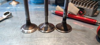

Soooo, ich habe mich entschieden die Führung 4 mm mit einem 8,5mm Bohrer anzubohren... und funktioniert ohne Probleme...:applaus:
Links=Siebenrock
Mitte= Israel
Rechts=Original BMW
Bei dem von Israel hätten sowieso 14mm an Führung gefehlt seht ihr ja auf dem Bild also kommt es auf die 4mm kürzen auch nicht darauf an...:bitte:
oder wie seht ihr die Sache...
Ventil von ISRAEL sind 7,98mm Passt nicht in die Originale Führung!!!
Siebenrock 7,94mm Passt Perfekt
Original 7,93mm Passt
