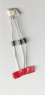

image.jpgHabe den Klemmenträger mal ausgebaut. Die Diode scheint gebrochen zu sein? Messen konnte ich auch nichts.
Ja, die ist gebrochen.
Da musst du keine weiteren Messversuche machen.
Besorg dir beim Elektronikdealer oder in einer Werkstatt ein Exemplar vom Typ 1N4001 ... 1N4007.
Die erstere ist bis 50V ok, die höheren Endziffern bedeuten dann höhere Belastbarkeit bis letztlich 1000V.
Dann mit gleicher Ringlage einlöten.

Habe auf Arbeit eine 4007er gefunden. Eingebaut war eine 4004. Kann ich die 7er ohne bedenken einbauen?
Grüße und vielen Dank an Michael.👍🏻
Hallo Jan
guck mal die Antwort oben vom Michael:
die 4007 hält eine höhere Sperrspannung aus, das bedeutet das
Du das zwar nicht brauchst aber Ja du kannst sie verwenden.
Gottfried
Ich bedanke mich bei euch, Diode eingelötet, alles wieder verkabelt und läuft wieder 😃👍🏻
