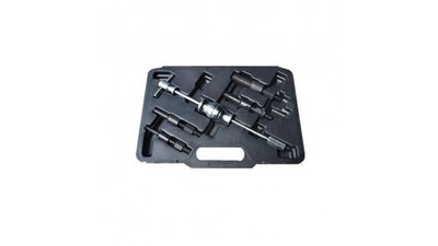

Habe mir damals das Ding für die Radlager gekauft:
Bin mir zuemlich sicher das ich damit auch die Schwingenlager raus gezogen habe, passen allerdings nicht bei den Lenkkopflagern.
