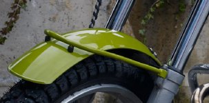

alu Kotflügel vorn und hinten

Das Mopped gefällt mir gut, vor allem die Schutzbleche und hier besonders die Halterung des Vorderen, so was habe ich am meiner ST auch vor. Könntes du bitte von der Halterung noch eine Nahaufnahme einstellen?
Ideen dazu habe ich auf der seite eines Alukotflügelanbieters gefunden.

2 Der Radius vom vorderen Schutzblech passt nicht.
Abeer das sind wir schon bei Details.
