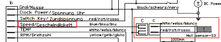

Du hast recht... Laut der Zeichnung wird der Geschwindigkeitssensor an Stecker b angeschlossen.
Gut das wir drüber gesprochen haben... ich bin nämlich fest davon ausgegangen das er an einem der Stecker auf dem Bild angeschlossen wird. Da passt der Stecker nämlich... Wofür ist denn dann der zweite von denen die ich auf dem Bild in der Hand habe. Der eine für Temperatur und der andere?
Gruß, Tim
grün-schwarz konnte ich nicht finden (for future use ...) - grün wäre eigentlich für den Öldruckschalter
Interessant: Auf dem Schaltplan ist der Stecker "C" für den Tacho oben mit schwarz/weiß statt blau/weiß bezeichnet
Ja Grün ist auch für den Öldruck. Es gibt ja die großen Stecker wo 6 Kabel drin sind und die kleinen wo bloß 2 drin sind. Und die sind scheinbar für Sensoren. Vielleicht brauche ich aber beide nicht wenn ich den Geschwindigkeitssensor auch an dem blauen Kabel an Stecker b anklemme.

es hat mir keine Ruhe gelassen das es irgendwie gegen meine Logik spricht... daher habe ich nochmal den Anschlussplan der dabei lag rausgekramt und festgestellt, dass die "neue" Version scheinbar mit anderen Kabel Farben geliefert wird. Grün ist der für den Geschwindigkeitssensor!!! Zur Komplettheit lade ich den hier mal hoch.
Vielen Dank für die Unterstützung und bis bald :)
