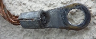

aber fand ihn dann doch und bekam die Mühle wieder flott.
Schau ruhig auch nach den Masseverbindungen. Was nimmst Du auch die Kuh zum Bad im Gebirgsbach mit, tss tss
abgehohlt. Es handelt sich um ein einfaches 20 cm langes ca. 4mm² schwarz isoliertes Kabel mit zwei angelöteten/geqetschten Kabelschuhe. Als er mir den Preis nannte, dachte ich er macht einen Witz . Für das bischen Kabel wollte er 22 €.
