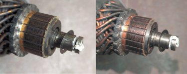

@Detlev Ok also fehlen da wahrscheinlich welche... aber direkt am Kollektor lag eine Scheibe an:
Ist das eine und wie sieht das Abnutzungsbild eurer Meinung aus?
Die Kohlen sind bis zu den Anfängen vom Bosch Logo verbraucht.
Ist das Fiberglasplättchen euch schon einmal früher begegnet?

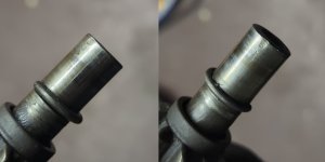

Bei meiner Ankerwelle sind mir zwei Beschädigungen aufgefallen - lohnt sich hier ein Lagertausch überhaupt?
Die Passscheibe gehört zusammen mit weiteren nach außen. Die Pertinaxscheibe gehört da nicht hin, ist wohl als Platzhalter für die fehlenden Passscheiben gedacht. Das heißt aber nicht, dass das so nicht auch dauerhaft funktionieren kann. Ist halt nicht so vorgesehen. Die "Macken" an der Welle machen nichts.
