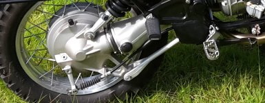

hab gestern auf die Schnelle mal ein paar Bilder geknipst.
Die Rastenanlage ist von LSL und normalerweise gehört sie an eine Honda.
Der Bowdenzug ist der originale einer GS
aktuell tüfftle ich noch aus, wie ich den oberen Hebel verändern muss, um die richtige Hebelwirkung zu erzielen ?(
gruss Dominik

Der Winkel zwischen Fußhebel und die Lastarm ist aber recht ungünstig für Deinen Zweck. Da war im Original ein hydraulischer Bremszylinder dran, der garantiert nicht in der Waagerechten montiert war.
Trotzdem kann das funktionieren, zumal das Übersetzungsverhältnis ziemlich stark ist (kurzer Lastarm). Aber wo willst du die Widerlager für die Bowdenzughülle anbauen? Wäre es nicht einfacher, eine Zugstange zu verwenden wie im Original?
Zudem schau Dir mal den Bremsschlüssel innen bei dern Bremsbacken an. Ich bin mir nicht sicher, ob er symmetrisch ausgeführt ist. Wenn nicht, kann er mit dem Hebel nach oben nicht funktionieren.
Hi Detlev,
die Zugstange kann ich nicht anbringen, da der Auspuff im weh ist.
Das der Hebel nach oben steht ist Zufall, der soll eigentlich wie Original nach unten stehen.
Die Halter für den Bowdenzug muss ich noch anfertigen, daher fragte ich ja auch nach Bildern der originalen GS Bremsanlage.
Allerdings ist der Hebelweg, bis die Bremse blockiert recht lang, womit der Hebelweg an der Raste auch ziemlich lang sein müsste....
gruss
dominik

hallo Dominik,
würde mich dem anschließen, kein Paralever, mit Zugstange;)
ansonsten, wichtig, die Winkel beachten, nur so gibt es eine vernünftige Bremsleistung.
Im Bild, eine selbst geschnitzte Halterung mit Wiederlager für den Zug.
grüße Guido
