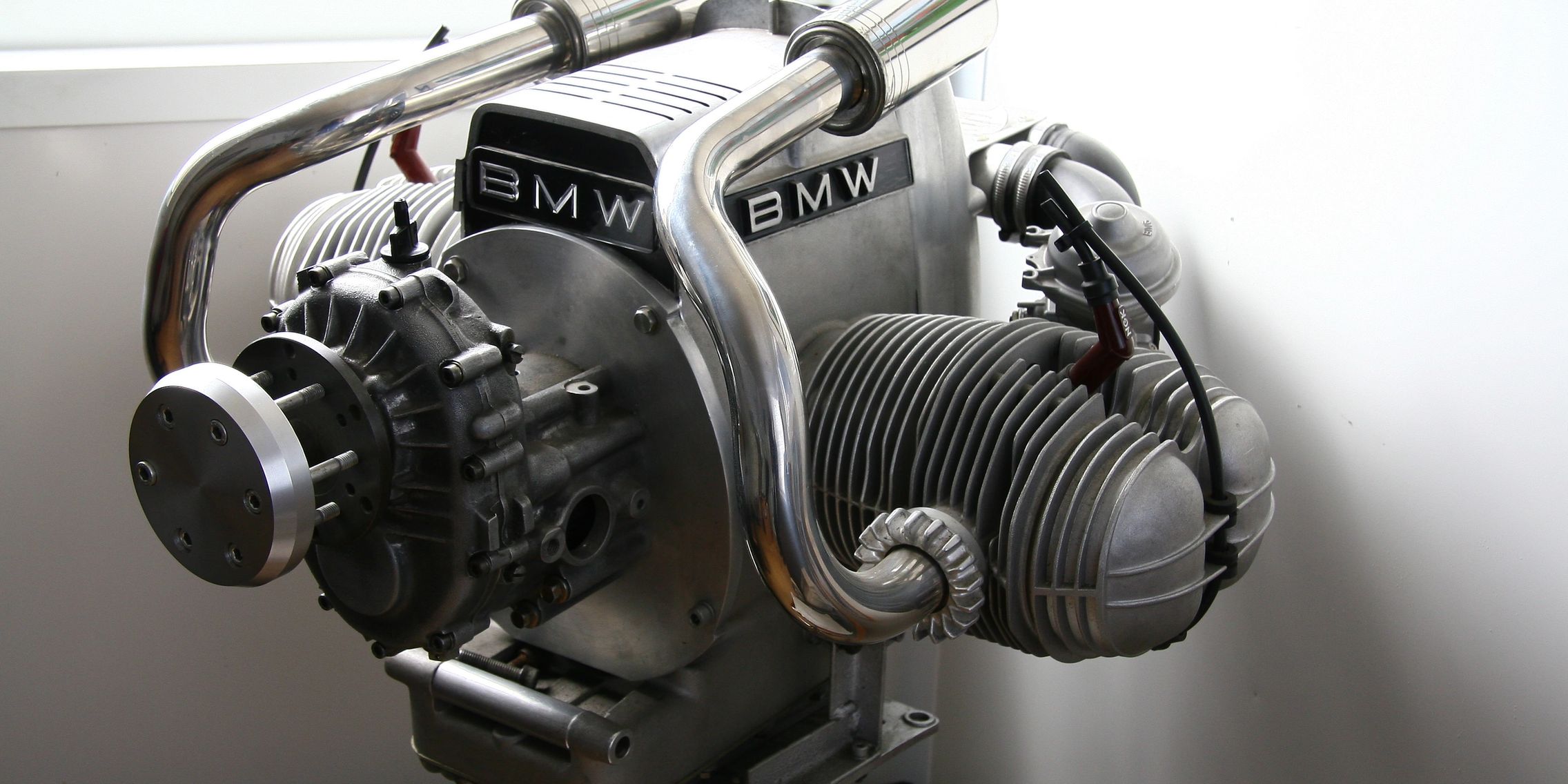

Beim Betrachten der zT wunderschönen Umbauten mit Boxer Motoren wundere ich mich, wie Vergaser und Auspuff angeordnet sind. Wäre es nicht viel sinnvoller, den Vergaser vorne in den Fahrtwind schauen zu lassen und den Auspuff so minimalistisch wie es der TÜV erlaubt, gerade nach hinten zu führen? Ich nehme an, nicht der erste mit diesem genialen Gedanken zu sein...

Berücksichtige bei Deinen guten Ideen einfach mal den Kühlungsbedarf der Auslaßseite bei einem luftgekühlten Motor...

Da wäre eine andere Nockenwelle erforderlich, der Auslassbereich wird schlecht gekühlt, Platzierung von Ansauggeräuschdämpfer mit Luftfilter, Krümmer im Fußrastenbereich (Grillhaxen :kue: ) etc.etc.

Ein weiterer Punkt wäre der Vergaser selber.
Bei so einer Umsetzung benötigt man eine viel keinere Drosselklappe da zu viel Luft hineinkommt und damit das Luft-Benzingemisch nicht mehr stimmt. D.H. sie zündet im schlimmsten Fall gar nicht.

Nönö da hat sich schon ein BMWtuner aus Guntersblum daran versucht
Der mit den Gelb Roten Rennern.
Wenn ich nicht total falsch liege , in einem BMW Kneeler Gespann
ob er das ans laufen gebracht das Weis ich leider nicht.

Na ja Mattes, versucht wurde ja vieles.
Ob auch zielführend steht auf einem anderen Blatt. ;)
Gab ja schon vor 100 Jahren einige Motorräder sowohl mit Zwei als auch Viertaktmotoren mit dem Vergaser vorne und Auslass hinten.
Die hatten aber kaum Leistung und waren thermisch auch wenig belastet so wie dieses Vehikel. :D
Auch vor nicht allzulanger Zeit tauchte ein Einzylinder 4 T Motorrad dieser Bauart auf. Ob auch luftgekühlt weiß ich nicht.
Frag mich jetzt aber nicht nach dem Fabrikat. :pfeif:
Ha!
tatsächlich hat es einer versucht!
Nur biegt er die Auspuffe auch nach vorne......?(

einen luftfilter der die luft beruhigt braucht man bei den bings sowieso. von dem her wärs egal ob der vorne oder hinten sitzt oder?
der showstopper wird wohl wirklich die kühlung der auslassseite sein.
edit: jetzt wo man den bericht sieht. welchen vorteil hat das?
Naja, Batterieautos gab es auch schon vor der Massenfertigung von Benzinautos.
Mit steigender Leistung bringen solche Vergaser aber nichts wenn du sie im Fahrtwind aussetzt. Es fehlt die Regulierung und um diese Kosten zu sparen einfach hintendran und es zieht die Luft die der Motor braucht ;)

Den Staudruck des Fahrtwindes überschätzen viele.
Bei höheren Drehzahlen saugt der Motor die Luft sehr viel schneller an.
Im Sinne eines einfachen Aufbaus und problemfreien Alltagsbetriebes ist das aktuelle Konzept wohl das einfachere.
