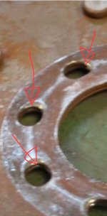

Kurzes update:
ich habe mit einem Freund ( nachdem er mich um Outback mit einem Anhänger geborgen hatte ) das Moped auseinander gerissen und es war tatsächlich die Kupplungsscheibe mit abgescherten Nieten. BMW konnte in 36 Stunden eine neue Scheibe beschaffen und nun läuft sie wieder und ich kann meine Reise fast wie geplant beenden.

Das kommt mitunter vor. Der Grund ist mir aber bis heute nicht klar.
Könnte mir vorstellen, wenn die Nieten nicht vernünftig vernietet waren und etwas Luft an der Platte hatten, dass sie sich, weil sie der weichere Teil sind, dort langsam durcharbeiten. Jedenfalls hatten sie dort schon Zeit zu arbeiten...
Hatten wir schon mal! Vielleicht lags daran, Sh. #7
