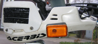

Hallo Kalli,
habe bei mir die geschlossenen Acerbis-Hanschützer mit den integrierten Blinkern verbaut (sieh Avatar, habe kein anständiges Bild), die Blinkergläser haben ein E-Prüfzeichen und sind noch nie beanstandet worden, obwohl in manchen Katalogen seit Jahren geschrieben steht, sie seien nicht zulässig.
Volker II
Juhuuu, ich habe ein Bild gemacht :P
Im neuen Katalog von Tante Luise gibt es jetzt auch Handschützer mit integrierten LED-Blinkern, scheinen aber bei ernsthaftem Geländeeinsatz todgeweiht.
Volker II
