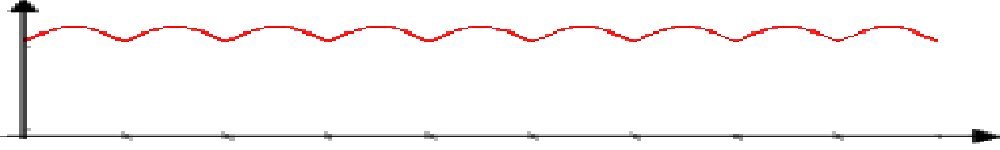

ich vermute, du hörst das typische Geräusch, das viele Getriebe im Stand produzieren.
Ursache ist der unrunde Leerlauf; die Kurbelwelle erhält zyklische Beschleunigungen,
die Energie reicht nicht für einen runden Lauf. Das Ergebnis sind minimale Beschleunigungs-
und Bremsvorgänge, die sich abwechseln. Die Leerlaufdrehzahl sieht ungefähr aus wie das
Diagramm. Das hat zur Folge, dass die Räder im Getriebe sich abwechselnd an die eine und
andere Zahnflanke anlegen. Du hörst ein Geräusch, das erst mal ungesund klingt, aber völlig
unbedenklich ist.
Abhilfe: optimale Leerlaufeinstellung und etwas dickeres Getriebeöl (SAE 85W-140).

Das Geräusch, das beim Ziehen der Kupplung verschwindet, habe ich als harmlos eingestuft, ohne mir weiter Gedanken zu machen, zu Recht, wie die schöne Erklärung zeigt.
Einfach toll, was für ein Wissenszuwachs sich bei regem Austausch ergibt! :applaus:
der Michael kann das halt mit schönen Worten erklären. Ich denke es ist besser den Leerlauf nie zu benutzten. Immer einen schön Zug auf der Kupplung und weiterfahren. Bei den alten /5 Modelle war die Schwungscheibe so schwer und die Kolbenfläche klein, daß diese Problem nie auftrat.
Klappergeräusche im Leerlauf bei heißem Getriebe, die beim Ziehen der Kupplung verschwinden resultieren aus radialem Spiel der Zahnflanken. Manche habe es mehr, manche weniger. Es ist technisch unbedenklich und auch mit (axialem) Ausdistanzieren schwer wegzubekommen. Man hört es meist, wenn der Leerlauf recht niedrig eingestellt ist. Ist der Leerlauf nach Herstellervorgabe eingestellt, fällt es meist nicht auf. http://www.zeebulon.de/Mot/bmw_allg.htm#Übersetzung
