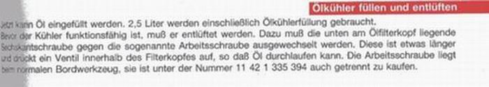

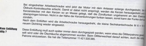

Die R100R/GS Modelle hatten serienmäßig einen Ölkühler , aber kein Thermostat und auch kein Ventil . Die Thermostate der älteren Boxer hatten ein Ventil . Meinst du sowas ?
Stolli
Anhang : Jetzt helfe ich mir selbst , Sonderband 121 , BMW Boxer 1969-89 .

Sicher ist es kein proplem an den GSn oder RR den Motor zu starten
wenn der Ölkühlerkreislauf ( watn Wort ) auf bzw. leer war.
Motor an und alles füllt sich sofort mit Öl . weil KEIN Thermostat.
ABER bei den Modellen MIT Thermostat zb 100CS füllt sich beim Anlassen nur der normale Ölkreislauf.......
so und nun mit Dampf losfahren.........
nach einer weile so bei ca 80 Grad macht der Thermostat auf und der Kühler füllt sich mit Öl und in dieser zeit kein Öldruck auf den Lagern :entsetzten:
Kann man schön sehen mit Öldruckmesser es dauert wirklich eine weile
Rote Lampe brennt auch einen moment ;( ;( ;(
Lieber eben entlüften mit M6.... siehe STOLLI ::-))
