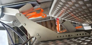

Hier noch ein Bild meiner Wippe: beide Teile sind beweglich und gleich. (Der Hänger steht senkrecht, für die, die das verwirrt.)

jetzt muß ich mal was fragen. Kann ich auf dem Photo die Seilrolle einer Winde erkennen.
Wenn ja hättes du dazu ein paar Infos. Produkt, Betriebsart (Hand oder Motor) Einbauort.
Vielen Dank schon mal und weiterhin viel Erfolg mit deiner Wippe.
