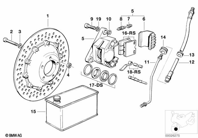

Die Richtung stimmt schon, aber die Links sind nicht die besten, hier erstmal das richtige Bild zur G/S aus dem ETK:
Du brauchst:
2 Stk. 34321242308 Ring 5 mm (#10 im Bild)
2 Stk. 11121336872 Unterlegscheibe 3,5 mm (#19 im Bild)
Die 5-mm-Ringe gehören zwischen Bremssattel und Gabel, die 3,5-mm-Scheiben außen unter den Schraubenkopf.

Hallo, die Darstellungen im ETK sind schon lustig. Mal ist die Unterlegscheibe unter dem Ring, mal drüber. Die Schrauben 05 sind mal 30, mal 35 mm lang. Im Realoem ETK ist der Ring nicht unter dem Schraubenkopf, sondern zwischen Zange und Tauchrohr abgebildet. Verm. als Distanzring zur Vermittlung der Scheibe in der Zange.
Gruß Egon
Genau so würde ich das auch ohne Bildchen machen, einfach logisch. Und wenn der Ring mit 5mm nicht passt, würde ich mir einen Passenden drehen.
