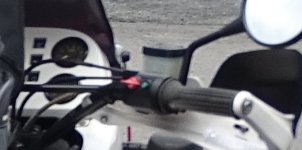

Luggi,
meinst Du die Hebel sind auch anders? Ich habe tatsächlich noch keine Drückeblinker ;). Bin aber davon ausgegangen, dass die eigentlichen Hebel gleich geblieben sind.
Christoph
Ab Mj. ´91 sind die Hebel, an den Stellen mit rotem Pfeil, dicker als die Vorgänger.
Im Bereich der roten Schraffur steigt das Maß zum besseren Übergang auf die Armatur bereits auf die andere Dicke an. Im Breich der Handauflage sind sie fast identisch. Wenn du also an den Zubehörhebeln, die Dicke reduzierst sollte das passen.
