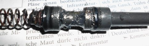

hab die Bremspumpe nochmals zerlegt.
Wenn ich den Behälter in der Hand halte und mit dem Daumen den Kolben rein drücke, wird die Flüssigkeit gepumpt.Baue ich den Behälter aber an den Griff, wird der Kolben schon so weit rein gedrückt, dass die Flüssigkeit zwischen "die beiden dicken Stellen" des Kolbens läuft. So schiebt der Kolben die Flüssigkeit nur 2 Zentimeter hin und her aber drückt sie natürlich nicht in die Bremsleitung.
Ich vermute, der Vorbesitzer hat hier Teile zusammen gebaut, die nicht zusammen gehören
