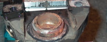

Bremskolben des Grauens
Danke Jungs,
für Eure Anteilnahme und Eure brauchbaren und manchmal nur gut gemeinten Ratschläge....
Mit Hubis Methode habe ich sie rausbekommen.
Einfach an eine funkrtionierende Bremspumpe angeschlossen.
Hier das Ergebnis:

wie kann man die Kolben denn so vergammeln lassen. 20 Jahre Unterwasser gelegen die Guzzi ? Die Kolben die ich gesehen habe waren immer beschichtet. Bei meinem Freund stehen auch noch 2 Converts herum. Das sieht nach Arbeit aus.
RE: Bremskolben des Grauens
Original von Euklid55
Die Guzzi (Le Mans 1) habe ich seit 1980.
1988 wurde sie abgemeldet. Sie stand also genau 20 Jahre.
Obwohl das Moped nie Salz gesehen hat gammeln die Bremskolben.
Bei meiner Gummikuh werde ich jetzt auch mal nachsehen. Da tun sich wahrscheinlich weitere Abgründe auf...

@ Willi
Ich glaube ich weis warum der nach der Zeit so vergammelt ist.
Die Bremsflüssigkeit ist ja bekanntermassen hygroskopisch->nimmt Wasser auf.
Über die langen Jahre,in der die Bremsflüssigkeit nicht gewechselt wurde,übersättigt sich die Bremsflüssigkeit nach und nach, dann ist auch der Korossionsschutz nicht mehr gegeben.
Die Brühe war doch bestimmt schwarz wie Teer,oder.
Bremsjauche
richtig, Andreas,
die Bremsjauche bestand zu 80% aus Wasser, 10% Schlamm und 10% Katzenpisse oder Ähnlichem.
