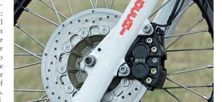

Bremsleistung 4-Kolbenzange von Marzocchi M1 mit 260mm Bremsscheibe

Achja, die Frage nach 2 oder 4 Kolbenzange stellt sich, zumindest bei meiner Version, nicht. An der M1 wurde original schon eine 4 Kolbenzange verbaut. Die behalte ich auch bei. Ob ohne Adapter auf 260mm oder mit Adapter auf 320mm entscheide ich noch.
Werde wahrscheinlich auf die Suche nach einer 320er Scheibe gehn. Reserven schaden nicht!
