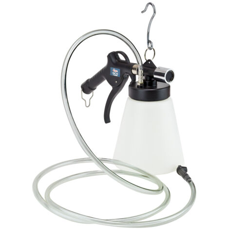

Eigentlich normal, dass über das Gewinde, ( original Entlüfter), Luft
mit kommt. Zumindest mit meiner Vacuum Pumpe.
