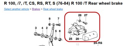

Zumindest ein Anbieter hat einen Kabelsatz dafür:
### Bild entfernt: Fremde Bilder bitte nicht auf unseren Server hochladen. Florian, Admin-Team ###
Werde ich wohl mitbestellen; kann ich auf Lager legen, wenn ich das (noch) nicht benötige.
Dennoch: Kann ich noch irgendwas checken vorher?
