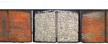

Die alten habe ich auf der Rückseite sauber gemacht und dort steht:
MCB533 LUCAS.
Anbei die Fotos von oben und der Seite damit ihr seht, dass der alte Belag ca. 2mm breiter (höher) ist.
(Die silberne obere Kante ist ein Lineal, es liegt direkt am Bremsbelag an.)
Auf dem 2. Bild ist es deutlicher zu erkennen.
Ein Montagsbremsbelag ?
Grüsse
Dick

vielleicht wurde das Problem erkannt und für die Serie geändert.
Schließlich darf es ja nicht sein, dass sich die beiden Beläge berühren.
