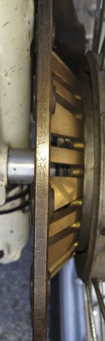

Hi,ich habe nun eine weitere G/S im Stall.Die Bremsscheibe vorne möchte ich ersetzen,es steht Brembo drauf,wo ich diese aber her bekommen könnte weiß ich nicht.Habt ihr eine Idee von welchem ursprünglichen Modell die sein könnte bzw. Bezugsquellen?Danke euch 👋🏻 Gruß Mario

Ich würde mit dem Durchmesser der Scheibe suchen und dann mit weiteren Merkmalen (Anzahl der Floater, Tiefe des Topfs) eingrenzen, möglichst bis auf die exakte Brembo Teilenummer. In D haben Stein Dinse und Telgesparts ein großes Angebot, preislich ist genialmotor in Italien manchmal sehr gut.

Die Scheibe ist 300mm im Durchmesser,Bezeichnung 11 86A Brembo "Not for Highway use" . Bringt mich aber nicht weiter

Hey Kollegen,habe mal die Bremsscheibe ausgebaut, diese Scheibe ist im Schein eingetragen! Leider ist die Scheibe an der Verschleißgrenze,darum brauche ich halt Ersatz.Zentrierung 80.00mm,Lochkreis 6×101,50mm, Höhe 26,4mm

Mario, du brauchst eine Scheibe aus dem Set MQ (Motorquality) 300 KIT GS Mod. bis ´87, TÜV Musterbericht Nr. TPT - M - 5095/91
Die haben 300mm und 5-Loch, obwohl der Schrägstrich fehlt.
PS: Sehe gerade in deinem letzten Beitrag, du hast eine 6-Loch. Also ursprünglich nicht für BMW
OK, nicht Ducati sondern Guzzi.....
Die müsste auch....aber 6mm. Keine sonstigen Maße angegeben, lieber fragen.
Habe nun mit Brembo und Spiegler telefoniert,Spiegler kann mir helfen der hat noch eine da :)Zwar nicht günstig aber immerhin bekomme ich das passende.
