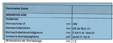

Wo liegt die Verschleißgrenze der Bremsscheibe einer R100GS ab 1991?
Im Reparaturhandbuch und im bucheli steht 5,4mm (neu 6mm). Nur meine Scheibe hat ca. 4,6mm und neu scheint sie mir nie und nimmer 6mm gewesen zu sein. Leider kann ich aber mit meinen Mitteln den innen stehen gebliebenen Rand nicht messen. Geschätzt ist der 0,5mm hoch.

das Verschleißmaß ist bei meiner GS (Jan 92) auf dem Teller der Bremsscheibe eingegossen, und zwar in Zoll. Umgerechnet sind das 4,57 mm.
Nachtrag:
Das Buecheli-Büchlein ist vor '91 geschrieben und erschienen. Die Änderungen ab Modelljahr '91 sind also nicht berücksichtigt - da paßt einiges nicht. Das WHB wurde hingegen aktualisiert. Im Zweifelsfall also immer im WHB nachschlagen.
