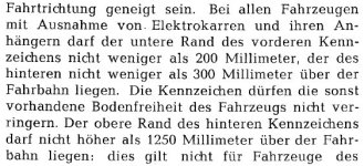

Wenn ich mich recht erinnere, dann existiert das Kennzeichen schon.
Es geht wohl nur um die Anbringung bzw. dann die Höhe über der Fahrbahn.
Ich habe gerade die StVZO Stand 1956 studiert -und die trifft ja auf dein Fahrzeug zu, sofern die Erstzulassung tatsächlich früher gewesen wäre.
Auch dort ist schon eine Mindesthöhe des Kennzeichens von 300 mm über Fahrbahn festgeschrieben.
Es hat dir also jemand eine falsche Auskunft gegeben, was die Höhe betrifft und du kannst dir weitere Mühe sparen.

Hallo Patrick,
richitg, Zulassung auf Kennzeichen ist erteilt, es geht mir um die Höhe, anstelle der jetzigen Norm von 30 auf 15cm. Das Blechmass ist nach heutiger Zulassung für mich egal, passt optisch.
Ich möchte das Blech und hoffentlich die Optik wie damals bei den Steherrennen (http://de.wikipedia.org/wiki/Steherrennen) bei meinem Bobberle Umbau umsetzen, nur sollte das etwas dezenter geschehen da ich noch keinen passenden Radfahrer gefunden habe der mich verfolgen könnte.
Treffend wie Du schreibst, es geht mir um die Höhe, mir fehlt der Eintrag 1958.
