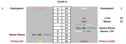

Hallo Gerd,
bei mir sind drei Kabel dran und wie auf dem Bildschirmfoto meines Anschlussplans zu sehen verkabelt. Das funktioniert so auch bei mir.
LG Sascha

Sascha, wie macht man nur (mit vertretbarem Aufwand) so Schaltpläne? Klasse. Ich versuch das immer noch mit Worten...
Ja, das mit den 3 Anschlüssen ist sicher der Normalfall. Ich hab wohl 2014 ein frühes (Vorserien-) Exemplar erwischt. Wundert mich halt, daß es dennoch so geht / gegangen ist. Aber vermutlich ist auf dem 4. Kabel schlicht nix angelegt.

Die Zeichnungen mache ich mit AdobeIllustrator. Bin von Haus aus Grafiker. Arbeite da mit Ebenen und teilweise viel mit Shortcuts. Macht mir Spass > man braucht Gedult+Zeit+freien Kopf. Es ginge sicherlich auch das freie Programm Inkscape > braucht etwas Einarbeitung.
LG Sascha
