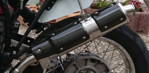

Hallo und guten Morgen,
bei meinem HPN Schalldämpfer ist der Klarlack der Carbonblenden stark ausgeblichen. War Anfangs hübsch, jetzt nicht mehr.
Wie bekomme ich - oder ein Lackierer - das wieder in den ursprünglichen Zustand? Einfach anschleifen und Klarlack drauf oder wie?
Mir fehlt da leider jegliche Kenntnis beim Lackieren.
Danke im Voraus für eure Unterstützung
Gruß Peter

Der angelöste Klarlack muss komplett runter. Mit feinem Korn, mindestens 2000er, nass runterschleifen und neu lackieren.
Wie neu wird das erfahrungsgemäß meist leider nicht mehr, wenn der Klarlack selbst schon so angegriffen ist.
Alternativ die Blenden komplett nochmal sauber überschleifen und einen UV beständigen Epoxid Topcoat auftragen, wobei das schwieriger ist dabei eine wirklich gute und blasenfreie Oberfläche zu bekommen, verglichen mit ein paar Schichten Klarlack. Hält dafür auch länger.
Hätte aber wiederum im Idealfall schon bei der Herstellung der Teile gemacht werden müssen, fürs perfekte Finish von Sichtcarbon.
Generell beim schleifen von Faserverbundteilen darauf achten, dass man die Faser nicht freilegt.
Bzw. die Schadstelle mit Harz ausbessert, falls es doch mal passiert. Bei Sichtteilen natürlich umso ärgerlicher, weil das immer optisch rausstechen wird.

Für mich stellt sich hier die Frage, ob das rein durch Verwitterung (UV) verursacht ist,
oder ob das Material / die Beschichtung nicht mit der Temperatur zurecht kommt.

UV. Ich habe einige Lampenmasken (alte Lagerware von anderem Hersteller) hier, die sehen leider auch alle relativ schnell so aus.
Wie gesagt, wenn jemand mal in Verlegenheit kommt Sichtcarbonteile zu fertigen, dann bitte mit UV-resistentem Topcoat, das sieht länger gut aus,
diese Ablösung hat man da gar nicht.

Die hässliche Optik ist noch die schönere Seite der Medaille. Wenn der Klarlack die UV-Strahlung nicht genügend abschirmt, geht nämlich auch das Epoxydharz des Carbonverbunds kaputt.

Anschleifen und matt schwarz lackierten . Fertig.
