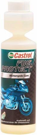

ich wollte mal fragen, wie die Besitzer von unseren alten Schätzchen ihren Sprit bzw. den Tank durch den Winter bringen?
Habe kürzlich mal was im Regal gesehen:
Produktinfos: http://www.louis.de/index.php?partner=onmacon&topic=artnr_gr&artnr_gr=10038247&marke=castrol
Macht das Sinn bei unseren Blechtanks und Alu-Bings oder ist das nur Geldmacherei? Die modernen Kraftstoffe sollen ja voll von agressiven Additiven sein, die ich an der Tanke bezahlen muss und dann soll man nochmal Geld für den Schutz davor ausgeben.
Wenn's der Q und den Gasern allerdings hilft, etliche Jahre länger störungsfrei zu arbeiten, würd' ich das Geld investieren. Wie halten die Fachleute das?

ich rate dazu, Castrol Fuel Protect zu verwenden. Die Gaser sollten geflutet sein.
Ganz trockene Vergaser haben das Problem, daß die Dichtungen u. O-Ringe
austrocknen und sich zusammenziehen.
Diesen Effekt sehe ich oft, wenn ich LL-Düsen oder Düsenstöcke mit O-Ringen
länger liegen lasse: Nach einiger Zeit reißt der O-Ring durch Austrocknung.
Die Schwimmerkammerdeckel-Dichtungen mögen das auch nicht, einige Zeit an
der Luft und die Dichtung passt nimmer ...
Das Castrol Zeug hält den Sprit im Gaser bestimmt bis zum Frühjahr zündfähig.
Das habe ich bei 5 Mopeds jetzt jahrelang erfolgreich durchgeführt.

Der Sprit verdunstet nicht in der Schwimmerkammer, dazu ist da zuwenig Umluft.
Durch die Entlüftungsbohrungen bläst kein Wind.
Wasser im Sprit ist da eher das Problem. Das sieht man an den oft verrosteten
Scheiben unter der Hauptdüse.
Unser Biosprit neigt dazu, die Bioanteile auszusondern, das ist dann ein heller
Schleim. Dieser verhärtet mit der Zeit. Das Problem sind die 5% Zumischung im
Sprit.
Dagegen hilft eben Fuel Protect.
Andreas
