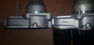

Wenn auf der Aluglocke nicht in erhabener Schrift "Valeo" steht: Finger weg.

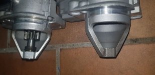

Das ist einer der vielen Chinaclones, die unter den unterschiedlichsten Namen hier angeboten werden. Kosten per Palette in CN knapp 15€/Stück.
Interessant ist der erste Eindruck, wenn man einen Valeo und einen Clone nebeneinander legt und nur die Gussglocken vergleicht.
Der Valeoguss ist deutlich filigraner als der Chinese, trotzdem hält der Valeo und die Chinesen fliegen halt manchmal auseinander.
Links der Valeo...
Und hier die Kennzeichnung, nur original Valeos tragen die erhabene Schrift:
