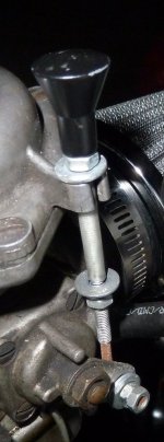

Na, "Kematinger", dann versuch mal die serienmäßige Choke-Betätigung der /5 auf dem Luftfiltergehäuse, da ist Pjotls Patent eher ein Sicherheitsgewinn. Ich hab 'ne 4 mm Gewindestange auf passende Länge geschnitten, im Bereich des 90-Grad-Winkels die Gewindegänge abgefeilt (sonst bricht die Stange beim Biegen), die Anschläge schön mit Scheiben und Muttern ausdistanziert, kleines Ende Schlauch auf den Zwischenraum, damit alles geschmeidig durch die Führung gleitet, alles nach Bedarf gekontert und obendrauf einen Schubladenknauf aus dem Baumarkt. Narrensicher.
