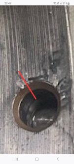

Habe ihn noch erwischt bevor er was anstellen kann.
wir wollten am Wochenende einen Motor wechseln,
und ich sag noch, lass uns mal in den Motor reinschauen bevor wir ihn einbauen
der war in einem 91/92 GS80 Motor von einem Kumpel, der kam aus irgend einem Fundus, man sieht auch das der Stift nicht richtig verstemmt wurde.
ich habe ihn dann gegen eine Madenschraube getauscht, das Lager natürlich auch gleich mit,
Wochenende gerettet :gfreu:
Wenn das die innere Kante der Lagerschale ist, saß der Stift nicht tief genug. Das wäre früher oder später durch Drehen der Schale im Lagerschild ins Höschen gegangen. Die Kratzer im Lagermetall und die miese innere Entgratung der Stiftbohrung sind ebenfalls ein Grund für einen Neuanfang. Alles richtig gemacht 👍
