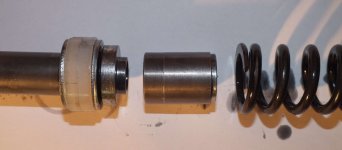

Das Innenleben meiner R100GS-Gabel und die ???
Ich komm jetzt nich mehr mit ?( Das Teil steckte doch im linken Holm als unteres Federlager ? ( EIngangsfred Bild 3 ) Ob´s da jetzt hingehört oder nich :nixw:
Und jetzt willst du es garnich mehr einbauen ? Man kann die Innereien ja auch li/re vertauschen. Vielleicht hat da schoma wer was verwexelt ;;-)

Da ich gerade selbst auf die Frage der Einbaurichtung der Buchse gestoßen bin, dazu anbei der entscheidende Kommentar aus dem WHB. Damit man das so einbauen kann, muss die offene Seite der Buchse zur Feder zeigen und nicht zum Sicherungsring. Falls jemand mal über die Suche auf das Thema stößt )(-:
Lg
