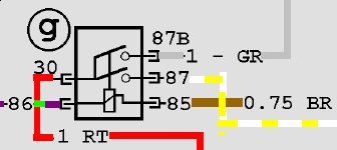

An Klemme 58 hängen Standlicht, Rücklicht und die Instrumentenbeleuchtungen. Klemme 58 erhält Spannung, wenn
a) die Stellung "Parklicht" am Zündschloss geschaltet wird
b) "Zündung ein" und "Licht an" geschaltet ist.
Die Verknüpfung "Fahrlicht" + "Standlicht usw." findet im Lichtrelais statt.
Ich vermute mal, dass dieses falsch angeschlossen ist; siehe Schaltplanausschnitt:

bei dem /7-Relais wird das Standlicht auch über eine 1 Ampere-Diode geschaltet. Fließt über diese Diode der Strom für das Fahrlicht so wird sie in Sekundenbruchteilen ihren Geist aufgeben.
Schalte mal eine Fernlichtlampe, als Strombegrenzung, in die Plus Leitung zum Akku. Dann kannst Du ohne Probleme messen.
Jetzt will ich ein billiges Teil ausm PKW oder ähnliches nehmen mit Kunststoffgehäuse.
Du brauchst 2 Relais. Eins für das Fahrlicht und eins für das Standlicht.
Gruß Hilmar
