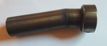

Habe an meiner R100R einen ZACH Endschalldämpfer auf den originalen Sammler gebaut, passt wunderbar und sieht gut aus, leider ist das Teil doch recht laut, weil leider kein dB Eater dabei ist, hat zufällig noch jemand einen rumliegen, den er nicht mehr braucht, oder hat eine Idee, ob es andere passende Teile gibt?

Hallo Kimi
Der orginale Db eater ist ein einfaches Drehteil das bei der GS abgewinkelt ist.
An meiner GS war mir der Zach ohne Dämpfer ebenfalls viel zu laut, obwohl es ja wohl zulässig wäre. Mit dem orginalen Dämpfer etwas zu leise.
Die Lautstärke wird über die Rohrlänge gedämpft.
Deshalb hab ich mir meinen Dämpfer selbst gedreht.Ausser dem Befestigungsgewinde sind keine Bohrungen drin.
Leider habe ich meinen Zach bei 7rock für einen SR Auspuff in Zahlung gegeben. Bei dem ist das Rohr ein Lochblech.
Gruß Jochen

Ich vermute, also vermute nur, wenn der DbEater keine Löcher hat gibt es keine Absorptionswirkung.

Der Zach dB-Eater reflektiert die Schallwellen, die außen am Siebrohr des Endtopfes entlang laufen am hinteren Ende des dB-Eaters, von wo sie zurück laufen um dann erst umzukehren und durch die Öffnung des Rohres nach Außen zu gelangen. Je länger dieser Weg ist, desto leiser wird der Auspuff. Der Hattech dB-Eater, verringert zusätzlich den Auslassquerschnitt, was die austretenden Gase abbremst und damit leiser macht. Ich würde dem Zach-Teil am inneren Ende eine Karosseriescheibe mit 8 oder 10mm Bohrung aufschweißen und seitlich ein paar nicht zu große Löcher setzen, dann sollte er deutlich besser dämpfen.

So, was lange wärt wird endlich leise, nachdem mir ein Bekannter, ich kann leider nicht schweißen, den dBEater hinten zugeschweißt hat und mit einem 8er Loch und seitwärts mit je 3 Löchern a 5 mm versehen hat, liege ich bei ersten Messungen im Stand bei 79 dB und bei 4000 U/Min bei 97 dB, ich denke, das ist Nachbar konform und dürfte auch bei Kontrollen ausreichen um eine Weiterfahrt zu bekommen!
