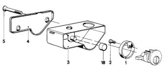

Sitzbankschloss locker
Hallo BMW-Gemeinde,
defekt ist unser Sitzbankschloss nicht, aber locker. Sprich: mit dem Schlüssel lässt sich nicht nur der eigentliche Schließzylinder sondern auch der verchromte äußere Zylinder verdrehen. Ergebnis: Schlüssel klemmt. Vermeiden lässt sich das nur, wenn man den äußeren Zylinder mit dem Schlüssel andrückt und dann "gefühlvoll" nur bis zum ursprünglichen Anschlag dreht. Was tun? Das ganze Schloss samt Entriegelungsknopf ausbauen (mühsame Angelegenheit wegen der Verschraubungen von innen)? Oder lässt sich der lockere Zylinder irgendwie wieder von außen befestigen? Vorsichtiges Verdrehen mit der Zange bringt nichts sondern führt nur zum klemmenden Schlüssel (s.o.). Ach ja: 93er 100 RS.
Vielen Dank schon mal für Ratschäge
