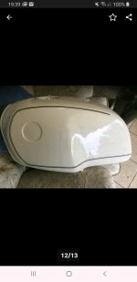

Ich wollte fragen ob zufällig jemand eine Adresse kennt wo man dekorstreifen für die R100 findet, ich lackiere gerade neu und suche dekorstreifen.
Siehe Bild.
Danke im vorraus.

Wenn man es nicht mit Klarlack "sichert", dann löst sich der Kleber durch das Benzin sehr schnell...;)
->es fällt ab.
->es fällt ab.
Deswegen kommen da auch immer 2-3 Schichten Klarlack drüber. Hält bei mir seit über 20 Jahren, auch wenn ich heute nicht mehr so restaurieren würde.

Ich liniere so einen Tank traditionell mit Schleppinsel werksmäßig wir früher für € 78,00 bei mir. Wenn Fracht, noch Servicepauschale und Rückfracht € 100,00 Gesamt.
Und es braucht kein Klarlack drauf, weil benzinfeste 2K Linierung.

Ja Handlinierung find ich auch schöner ....
Aber ich sprach ja von den Klebelinien. Da kommt Klarlack drauf.
Kennt jetzt irgendjemand diese geklebte Doppellinie aus dem Link oben?
Hab ich noch nie gesehen ....
Ich hab die mal bestellt und ausprobiert, bin eigentlich ganz zufrieden.
Das Aufkleben war ein bißchen tricky, hat zu zweit aber ganz gut funktioniert. Die Linien für die Schutzbleche wurden gerade geliefert, ließen sich aber ganz gut um die Kurve biegen. Vorher hab ich den Lack mit einem Schleifvlies angerauht und hinterher flächig Klarlack drüber lackiert. Für den Preis find ich die ganz ok. Zugegebenermaßen nicht so schön wie handliniert, aber akzeptabel. Auf meinem Altlack hätte sowieso kein Linierer liniert, daher war es eh die einzige Möglichkeit.
