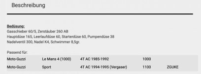

Anbei die Düsengrößen wie wie der 1000-er Guzzi verwendet und dementsprechend bei mir verbaut sind.
Vorschlag Walter:
HD ist gleich
LL Düse ist kleiner (57 anstatt 60)
Vorschlag Alexander:
HD:157 anstatt 165
Starterdüse ist größer: 70 anstatt 60
Leerlaufdüse 62 anstatt 60
Zerstäuber: AB 262 statt AB260
Pumpendüse ist 35 anstatt 38
Nadel K9 anstatt K4
Nadelposition: muss ich mal nachsehen, ob mit dem Vorschlag übereinstimmend
Nadelventil: identisch
Muss mir alles nochmals anschauen, jedoch war die Behauptung, dass die 100ß-er Guzzi Düsen passen dann doch sehr gewagt. Und auch die, dass die 40-er problemlos seinen. Dellorto und problemlos, das zeigen schon die unzähligen Themen hierzu.
