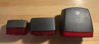

Oben in der Mitte der Vergleich von Mofaleuchte und /6 in der Draufsicht. So viel größer ist es nicht, wirkt aber so. Mit LEDs - kommt noch - ist es sehr leicht (Das Original hat einen Metallreflektor aus Druckguss!).
Die Tiefe meines schwarzen Gehäuses beherbergt im Wesentlichen das Leuchtenglas - so ist das am Originalgehäuse (/6) auch, oben rechts.
Unten & links zum Vergleich das modernere Rücklicht, *das* ist wahrhaft monströs.
Unten rechts das Innenleben meines Entwurfs mit der Befestigung.

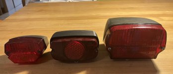

Größenvergleich ULO / Hella / OLSA:
Anhang anzeigen 347108Anhang anzeigen 347109
Das Teil rechts ist nicht nur deutlich breiter, sondern doppelt so hoch und doppelt so lang, also 4x so groß.
Stimmt, der Unterschied ist doch größer als ich annahm.
Aber weshalb sollte man ein kleineres Rücklicht montieren, wenn das größere höhere Sicherheit durch mehr Sichtbarkeit bietet?
