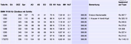

Lieber Walter,
die Ro 270.6 mit 324° ist tatsächlich sehr gut geeignet, selbst bei niedrigen Drehzahlen. (Was auch immer Du darunter verstehen magst)
Ich fahre eine NW mit 330° und die zieht von 1700 bis zum roten Bereich gleichmäßig durch.
Solche Aussagen verweise ich höflichst in den Bereich der "urbanen Legenden".

324°, nehme ich an. Das ist eine sehr alltagstaugliche Nowe, aber wenn Du häufig in niederen Drehzahlbereichen und nur selten in hohen Drehzahlbereichen unterwegs bist, nicht sinnvoll.
